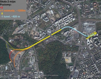

Moja wersja. Poprowadzona po północnej stronie torów; mam nadzieję, że się tam znajdzie miejsce. Najwęziej jest przy ul. Duchnickiej, ok. 30 m; w taką szerokość chyba wejdzie tylko 2x2. Zakładam, że nie będzie żadnego węzła z Powązkowską. Trzeba by się też pożegnać z ulicami Duchnicką, Kozielską i może Dygata oraz skrzyżowaniem ul. Pamiętajcie o Ogrodach ze Słomińskiego. ~920 m tunelu może się wydawać dużo, lecz dla porównania najoszczędniejszy wariant dla Okopowej, który wisi na Siskomie zakłada dwa razy więcej tuneli. Zresztą może warto by przedłużyć nieco tunel na zachód, aby zmniejszyć oddziaływanie na osiedle przy Rydygiera. Za to zakładam, że T-1 pozostanie, pod estakadami.
Minimalny promień skrętu 170 m na estakadach i 200 m w tunelach. Cały korytarz jest narysowany za wąsko, ma ok. 11 px czyli ze 22 m, zamiast ok. 36 m, ale już mi się nie chce przerabiać.
Łączenie ul. Słomińskiego z al. Prymasa Tysiąclecia, ok. 2,6 km.

KwZ pisze:
msg84 pisze:Powiem tak: Jako mieszkaniec Burakowskiej 16 będę pierwszy, który zapali opony na placu Bankowym.
Możesz sobie zmienić nicka na NIMBY. A, i poczytaj sobie o wiadukcie nad rondem Wiatraczna.
Może inaczej. Chodzi o zaufanie do ogólno pojętej władzy. Gdyby istniały jakiekolwiek plany dotyczącej takiej inwestycji (droga o przekroju 2x3???), planowana rezerwa etc. - nie kupował bym tutaj mieszkania, a nawet jeżeli to bym nie protestował wg zasady - widziały gały co brały. Z tego co mi wiadomo w planie zagospodarowania rejonu Burakowskiej który trafił do konsultacji tej zimy (październik chyba), też nie bylo żadnej wzmianki. Jeśli już będzie budowa, to widziałbym to jako drogę miejską - nie estakady i zaczynającą się raczej przed Arkadią. Nie zmienia to również postaci rzeczy - czy na prawdę są potrzebne drogi przekroju 2x3 na estakadach/tunelach? Uważam, że głównym celem przedstawionej koncepcji jest uwolnienie Towarowej oraz placu Zawiszy z budowy tunelów - koncepcja jak najbardziej słuszna. Realne wybudowanie czegokolwiek włożyłbym między bajki.
Poza tym Wiatrak był zawsze w osi obwodnicy śródmiejskiej.
Tunel to jeszcze ok. Ale jest kilka problemów - okolica wygląda inaczej niż na mapach Google - wzdłuż ulicy Kłopot budowane są 2 bloki przez Dantex i są one wkopane dwa poziomy w dół. Dodatkowo jeden z nich ma być na 14 pięter a drugi znajduje się dokładnie na twojej linii tunelu. I są to tereny prywatne, bez dzierżawy od Skarbu Państwa.
Pytanie też co z planami budowy nowej stacji PKP przy Powązkowskiej. Zmieści się tam 6 pasów?

Bastian pisze:Dantte, czy ja dobrze widzę nad torami kolejowymi jeszcze trzy poziomy drogowe?! :shock:
I rozumiem, że wszystkie kondygnacje zaekranowane, bo przecież tam zaraz po obu stronach są bloki, których mieszkańcy niekoniecznie się ucieszą z estakad na poziomie czwartego piętra.
Co ja robię tu... :cry:
Przykro mnie Bastianie ze tak to odebrałeś.
Tak, nad torami kolejowymi, które powinny być schowane w tunelu. Wtedy to wszystko odbywaloby sie o wiele niżej. Nie wyobrażam sobie swoją drogą funkcjonalnie wezla nad torami kolejowymi nad ziemia.
