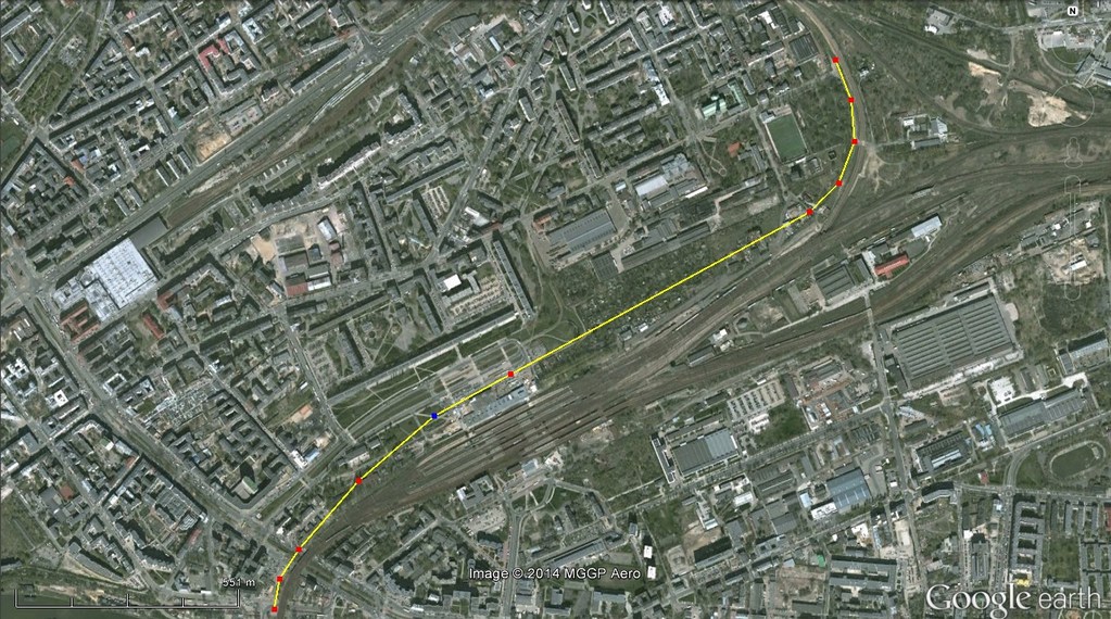

Zastanawiałem się nad pochyleniem podłużnym, ale nie przyglądałem się temu bliżej. Zrobiłem to teraz. Miałoby wyglądać to mniej więcej tak:
Kod: Zaznacz cały
~ 160 m - przejście pod Targową, 9 metrów poniżej gruntu 85 m npm. = 76 m npm.
~ 640 m - początek peronu DwW, 6 m poniżej gruntu 86 m npm = 80 m npm.
~ 860 m - koniec peronu
~1690 m - początek łuku
~2100 m - włączenie w linię legionowską, poziom 86+5 = 91 m npm.To nie może być jakieś kosmiczne, przecież mniej więcej to samo zakładano dla torów odstawczych na Kozią Górkę.
Nie zakładałem bezkolizyjności torów - włączenie w linię 009 w jednym z nią poziomie.
Ok, ten profil "ma ręce i nogi" - ma tylko trzy wady:KwZ pisze: Zastanawiałem się nad pochyleniem podłużnym, ale nie przyglądałem się temu bliżej. Zrobiłem to teraz. Miałoby wyglądać to mniej więcej tak:
1. Kolizja z Trasą Świętokrzyską na łuku za Wschodnią.
2. Mam wątpliwości, jak miałaby wyglądać stacja Warszawa Wschodnia na poziomie -5 - -6m - rozumiem, że zakładasz przykrycie torów i peronu stosunkowo lekkim stropem z wyłącznie pieszym ruchem po wierzchu, czyli likwidację pętli autobusowej, parkingu i ogólnie dojazdu pod sam budynek dworca? Czy może stację pod obecnym budynkiem?
3. Wg mnie sprawa poniekąd najpoważniejsza, ale i najłatwiejsza do poprawienia:
Czemu? przecież wystarczy zrobić przejście pod linią 009 jednym torem gdzieś na początku łuku za Wschodnią? Przy okazji powinno to skrócić nieco posterunek odgałęźny dla wejścia w linię 009...KwZ pisze:Nie zakładałem bezkolizyjności torów - włączenie w linię 009 w jednym z nią poziomie.
Ale ogólnie nie widzę tego wejścia w 009 w tym miejscu...
