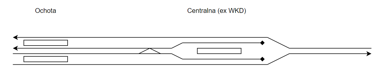

Glonojad pisze:
28 sty 2021, 12:11
No chyba, ze zakładasz, że to średnica podmiejska miałaby od Zachodniego do Ochoty dwie pary (z peronami kierunkowymi na Ochocie) i potem część pociągów kończyłaby na peronie 5 Centralnego (dawniej WKD) - zamiast na pseudoGłównej? Widzę tu koniecznosć większej przebudowy, żeby peron 5 był pomiędzy peronami tranzytowymi, ale mogłoby mieć to sens. Przesiadka na Ochocie byłaby na pewno jednokrawędziowa, w przeciwieńśtwie do Zachodniego, gdzie nawet przed przebudową działy się cuda z pędzeniem pasażerów między peronami (wyborne z rowerem pod pachą i dzieckiem w drugiej ręce) bo KM się uparło czoło w peronach zmieniać.
Rozrysowałem to, żeby upewnić się, że dobrze Cię rozumiem - i tak, to byłoby całkiem atrakcyjne. Przy szybkich zmianach czoła w takim układzie można przepchnąć pewnie 10-12 par/h w ten środkowy peron, przy składach 2*19WE mamy zdolność przewozową pod 14000 os/h, przy obecnej na poziomie 3000 os/h.
Natomiast co do zasady nie miałem jakiegoś konkretnego rozwiązania na myśli, ale moim zdaniem jest pewnym problemem fakt, że w środku miasta mamy parę torów, po której w ciągu godziny jeździ mniej miejsc dla pasażerów niż po równoległej parze w 10 minut.

Glonojad pisze:
28 sty 2021, 12:11
Bez budowy chociaż jednego toru wyciągowego na Centralu jakoś tego użytku nie widzę. Zakładając, że na parę WKD byś przełożył podmiejskie, a prowadził ruch daleki 4 torami do Centralnej, to bez sensownej możliwości zawracania (przepraszam za niekolejowy żargon) tamże niewiele przecież na tym zyskasz.
Ja bym raczej jednak prowadził 4 torami ruch podmiejski z zakończeniem części pociągów na dzisiejszym W-wa Śródmieście WKD. Co do rozwiązania technicznego dla Śródmieścia WKD to ja byłbym raczej za układem w stylu peron wyspowy i odjazdy naprzemienne z dwóch torów, ale nie wiem, na ile da się wepchnąć południowy tor bardziej pod Al. Jerozolimskie.
Edit: to, co wyrysował fik jest optymalne z punktu widzenia prowadzenia ruchu, ale jakoś nie widzę a) doprowadzenia rozsądnie dojścia do peronu z odpowiednim połączeniem z resztą Centralnego, b) zmieszczenia tego najbardziej południowego toru pod Rondem Czterdziestolatka (nawet po całkowitej likwidacji przejścia podziemnego - jakoś trzeba zapewnić to, żeby się estakada nie zawaliła...).
