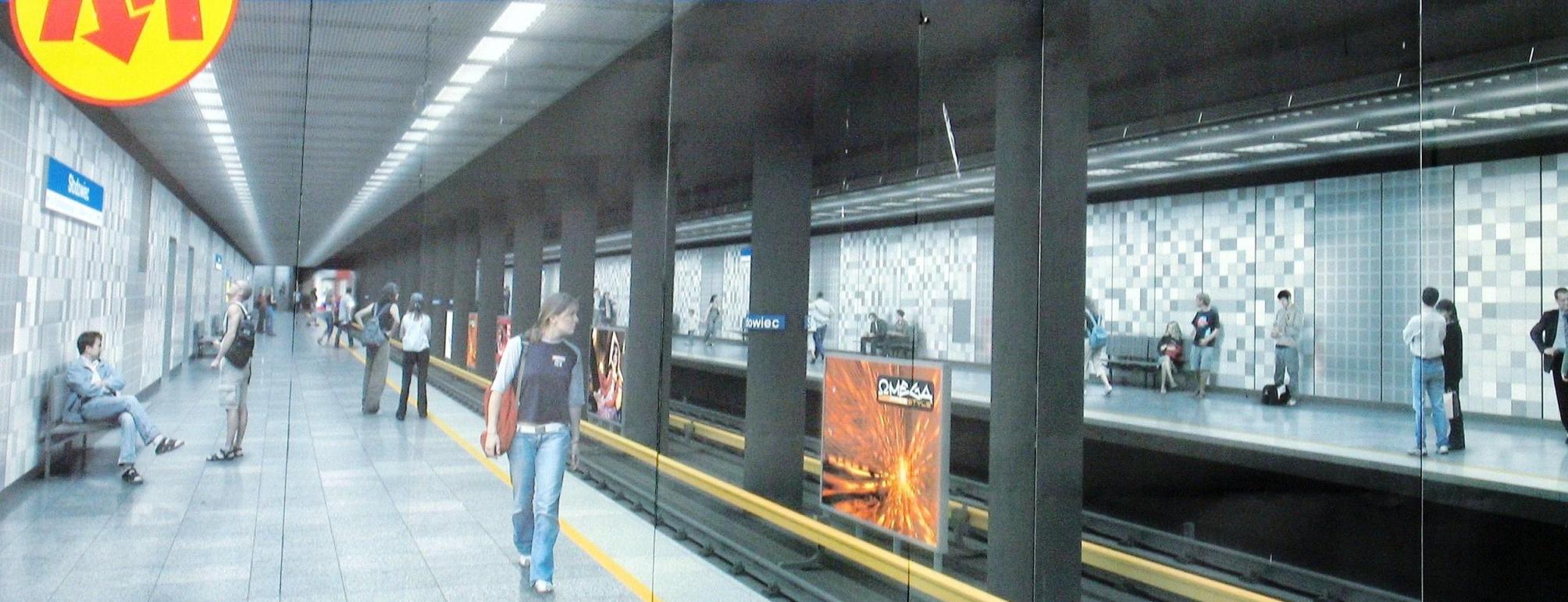

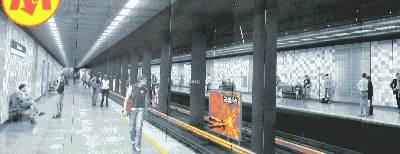

Takie słabe zdjęcie wizualizacji. Po jej obejrzeniu, pierwszą moją uwagą było "Kolejna szara stacja..." Ale może nie będzie tak źle.

Ten peron jest jakiś węższy niż na innych stacjach, czy to tylko takie złudzenie?
Posty: 36222
Post autor: Bastian » 24 wrz 2007, 20:43
W Centrum chyba nie jest szerszy. Inne mają wspólny peron pośrodku, to i inaczej...
Post autor: MeWa » 24 wrz 2007, 20:43
No będą węższe, bo są dwa boczne i nie ma potrzeby, żeby był tak szeroki jak perony wyspowe na innych stacjach.

zajefajne te kafelki, w koncu powstanie naprawde ciekawa stacja... a nie kicz jak np wilson platz...

:arrow: O, a czemu akurat ta stacja jest dwuperonowa jak Centrum?
Post autor: MeWa » 25 wrz 2007, 0:54
Wszystkie stacje na północ mają posiadać perony boczne - wynika to z głębokości tunelu i jego konstrukcji. Z peronów będzie wychodziło się bezpośrednio na powierzchnię (nie będzie poziomu antresoli). Miałem wrażenie, że o tym była już mowa nie raz :roll:

Głębokość tunelu akurat na peronoboczność ma znikomy wpływ - jeśli już, to właśnie przy tunelu płytkim należałoby budować perony wyspowe (2x miej hallow kasowych na powierzchni)
Natomiast stacje z peronami brzegowymi są zwyczajnie prostsze i tańsze w budowie.

Może i należałoby, ale argument z halami (od "hala", nie "hall" ;)) kasowymi (niech będzie: "pawilon" :]) chyba średnio trafiony: zejścia muszą być po obu stronach, kasa może być jedna, pomiędzy nimi - zależy, co jest na powierzchni. Ale chyba na Kasprowicza kasy właśnie mają być w pasie dzielącym jezdnie, dobrze pamiętam?
Post autor: MeWa » 25 wrz 2007, 12:08
Bastian pisze:Ale chyba na Kasprowicza kasy właśnie mają być w pasie dzielącym jezdnie, dobrze pamiętam?
tak, mają być dwa pawilony wejściowe, z dwóch stron stacji - w jednym pawilonioe zejścia na dwa perony.

Przejście podziemne w przypadku tych stacji nie zmieściłoby się ze względu na głębokość tuneli. Zresztą na Kasprowicza raczej nie ma dużego ruchu.
