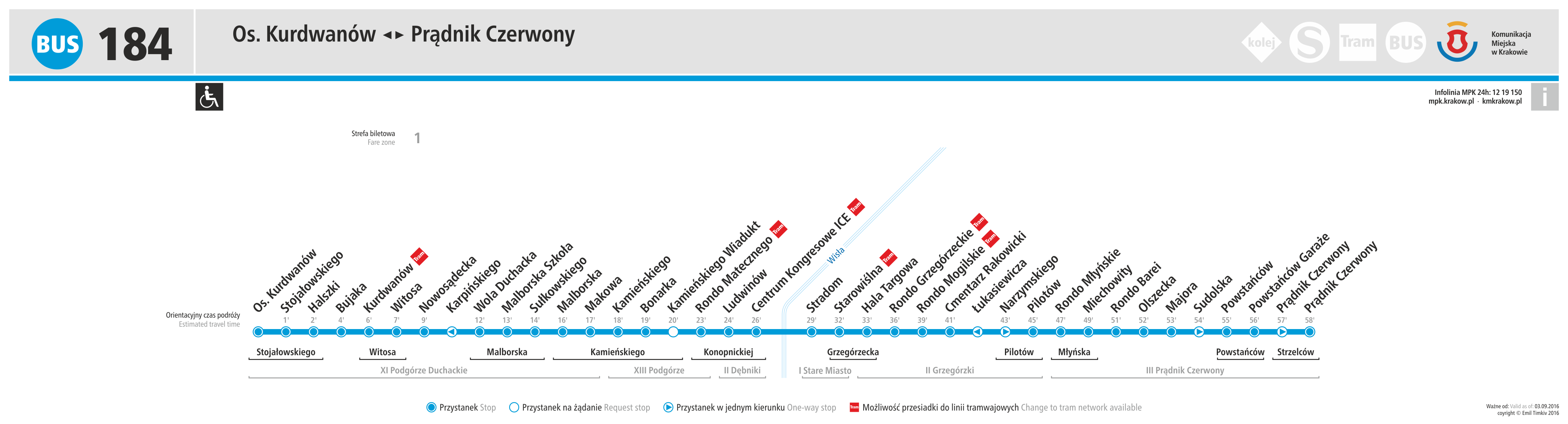

Odgrzebuję, bo mnie coś wczoraj wzięło na projektowanie, więc
Generalnie mam do zarzucenia jedno jeśli chodzi o pokładową informację pasażerską w Krakowie - tylko w Mobilisie jest ona jakkolwiek czytelna, bo to, co jest w MPK, jest całkowicie bezużyteczne, chyba, że jedzie się tylko 2-3 przystanki. Odnoszę się tutaj do tzw. "minigolfa" (i jego mieleckich odmian), którego można spotkać w każdym wozie, który ma na pokładzie NovaMedię. Wozy bez tych porażek wyświetlaczy nie mają nic w temacie dech bocznych, więc co gdyby...
Przygotowałem sobie dwa zestawy korali dla linii 184 (puryści niech mnie nie zabiją za fakt, że jest jeszcze jeden Prądnik Czerwony przed wjazdem na pętlę, którego nie uwzględniłem). Jeden jest we wzorze typowo krakowskim, znanym z tramwajów, drugi natomiast stylizowałem mniej lub bardziej na tym, co znam osobiście z Radomia (z zastosowaniem zgoła odmiennych jednak fontów)
Nie szarżowałem z kolorami jeśli nie musiałem
Uwagi merytoryczno-krytyczno-ofindzalające przyjmuję w każdej ilości.
Czemu mam wrażenie, że Emyl coś wymyśli prędzej czy później na ten temat?

Na początek uwaga praktyczna - weź przekonwertuj teksty w krzywe przed konwersją do pdfa, bo krzyczy o brakujące czcionki. W pierwszej lepszej drukarni miałbyś już bana

Albo niech osadzi (co zresztą corel chyba robi domyślnie)...

Daniel_FCB pisze:Na początek uwaga praktyczna - weź przekonwertuj teksty w krzywe przed konwersją do pdfa, bo krzyczy o brakujące czcionki. W pierwszej lepszej drukarni miałbyś już bana
O pięknie. Osadziłbym, ale Corel z góry powiedział "tego fontu nie osadzę, bo licencja" (dotyczy to tylko nru linii). Dzięki za uwagę, poniżej wersje poprawione, jakby kto miał błędyMichalJ pisze:Albo niech osadzi (co zresztą corel chyba robi domyślnie)...
