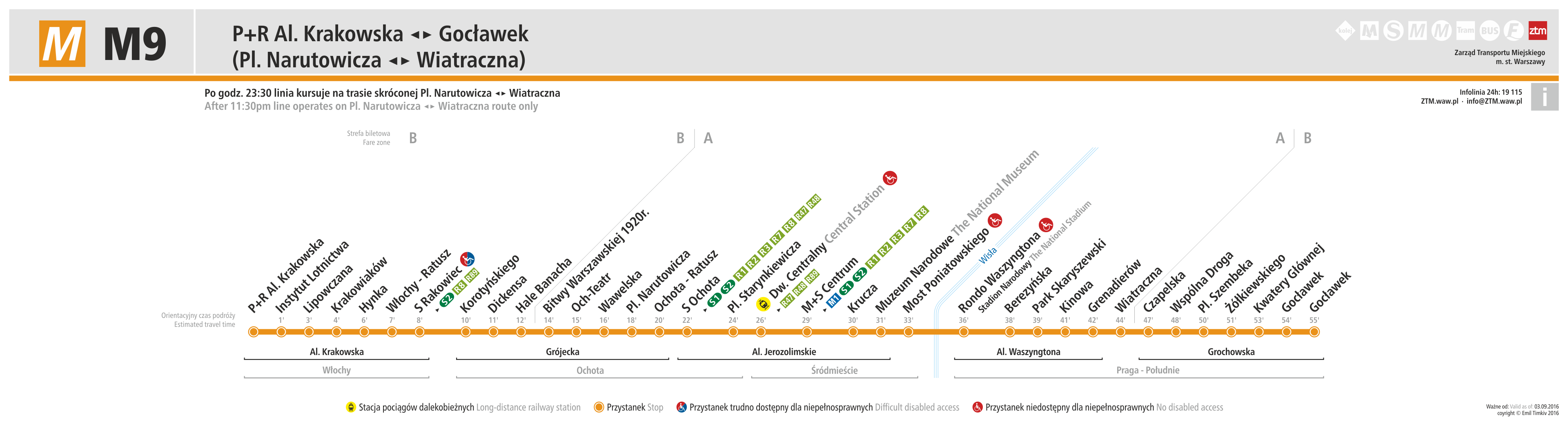

@Emyl, chcesz wyzwanie?
Ktoś kiedyś w tym wątku rzucił hasło "żółtej książeczki opatrzonej logiem BVG" w kontekście pracy Emyla, nieomylnie zresztą (no pun intended). Ja tymczasowem mam taką biało-zieloną (szkoda, że tylko w pdfie, bo z chęcią bym się zaopatrzył w fizyczną wersję tego ponad 200-stronicowego dzieła) książeczkę opatrzoną logiem TfI - a właściwie NTA, czyli ogólnopaństwowego organizatora transportu na terenie Irlandii (organizatora z małej, bo tak naprawdę wszyscy robią co chcą, a oni tylko wydają zezwolenia). Książeczka może i idealna nie jest (z punktu widzenia planisty transportu miejskiego), a ilość błędów językowych w j. irlandzkim przeraża (no ale, to to akurat firma z Anglii robiła), ale same idee tego, co w niej zawarto, i dość szczegółowe manuale tworzenia poszczególnych elementów informacji mnie zaskoczyły kiedy wpadło mi to coś w ręce, i to conajmniej pozytywnie.
Generalnie w każdym razie - jak się podoba idea załączonego poniżej rozkładu i czy wyobrażacie sobie takie coś w polskich warunkach?
Jedyne, co tak naprawdę zmieniłem w stosunku do idei z książeczki, to dodałem możliwe przesiadki na inne linie miejskie. Tego w oryginale manual nie przewiduje, a wg mnie jest to coś warte załączenia, szczególnie, że mam na to miejsce. Rozkład jazdy to taka mniej lub więcej bujda. Generalnie nie jest to dalekie od prawdy, ale nikt kierowców realistycznie nie pilnuje - więc czasami autobus na uczelnię mi zwiewa sprzed nosa

W polskich warunkach? Hmm... Biorąc pod uwagę mnogość i specyfikę poszczególnych układów regionalnych i miejskich, uważam, że w Polsce nie ma co liczyć na unifikację. Nawet na szczeblu wojewódzkim jest to bardzo ciężkie, w aglomeracjach niewiele lepiej. Stąd też ciężko stwierdzić, czy to się na nasz grunt nadaje w sensie ogólnym. Gdzieś pewnie by się sprawdziło, gdzieś zupełnie nie
- TranslatorPS
- Posty: 704
- Lokalizacja: スハ・ベスキツカ乗務区
Tu się chyba lekko rozminęliśmy. Nie chcę nic unifikować na szczeblu krajowym, ani nawet wojewódzkim
Chodzi mi tylko i wyłącznie o formę prezentacji danych
Oczywiście w przypadkach wieloliniowych tych pionowych kresek jest więcej, rozdzielają się, wiją, itd., a nawet rozbija się to na kilka paneli (w przypadkach tragicznych). Niiemniej jednak nie chodzi mi o unifikację krajową jak po prostu formę prezentacji

Zrozumiałem, zrozumiałem, komentarz dotyczący unifikacji to tylko taka dygresja.
IMHO problemem jest totalnie relacyjny układ w wielu polskich miastach. Nie zrobisz takiego diagramu dla każdego przystanku, bo będzie kompletnie nieczytelny (a i w przypadku TfI miewam wątpliwości co do zasadności prezentacji danych w taki sposób). Ważniejsze jest, by system miał diagram intermodalny z wyraźnym podkreśleniem hierarchii środków transportu ze względu na ich podaż i/lub częstotliwość, a nie by pokazać kompletnie niegeograficzny przebieg trasy wszystkich linii zatrzymujących się na danym przystanku. Zresztą badania, o których była jakiś czas temu mowa na blogu HumanTransit, sugerują, że im prostszy i im bardziej zrozumiały jest układ, tym większa szansa na przyciągnięcie dodatkowych pasażerów. W Polsce robi się odwrotnie.
No, ale oczywiście bardzo się chwali, że komuś się chciało zlecić zrobienie tego manuala. To wartość dodana sama w sobie.
