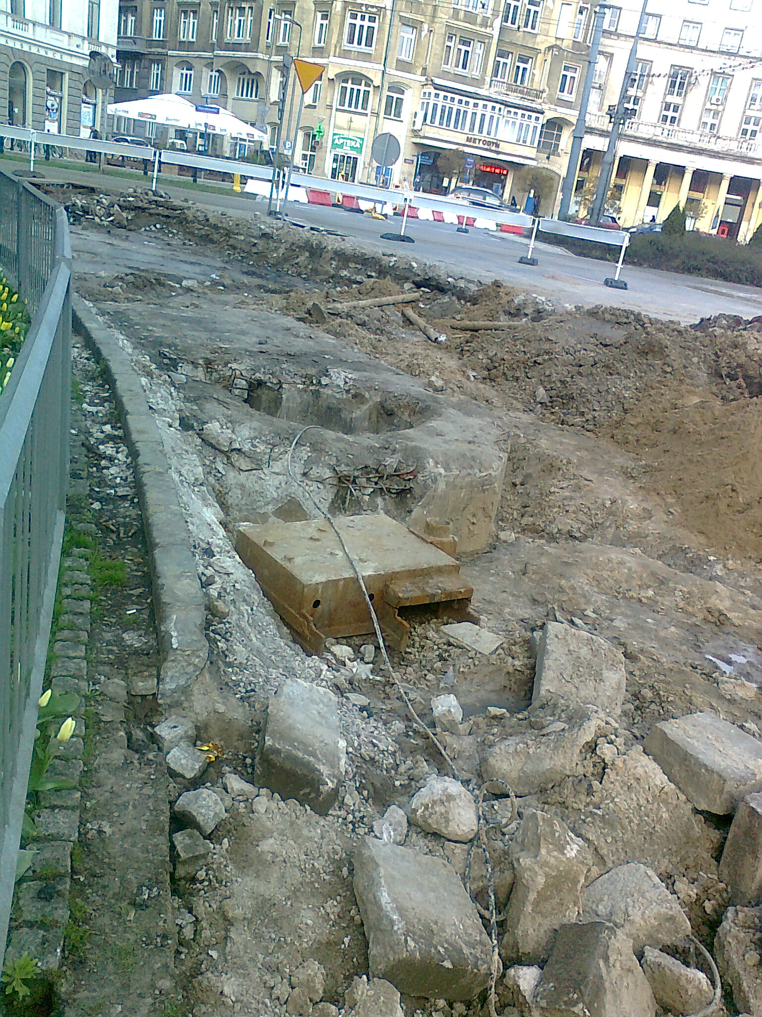

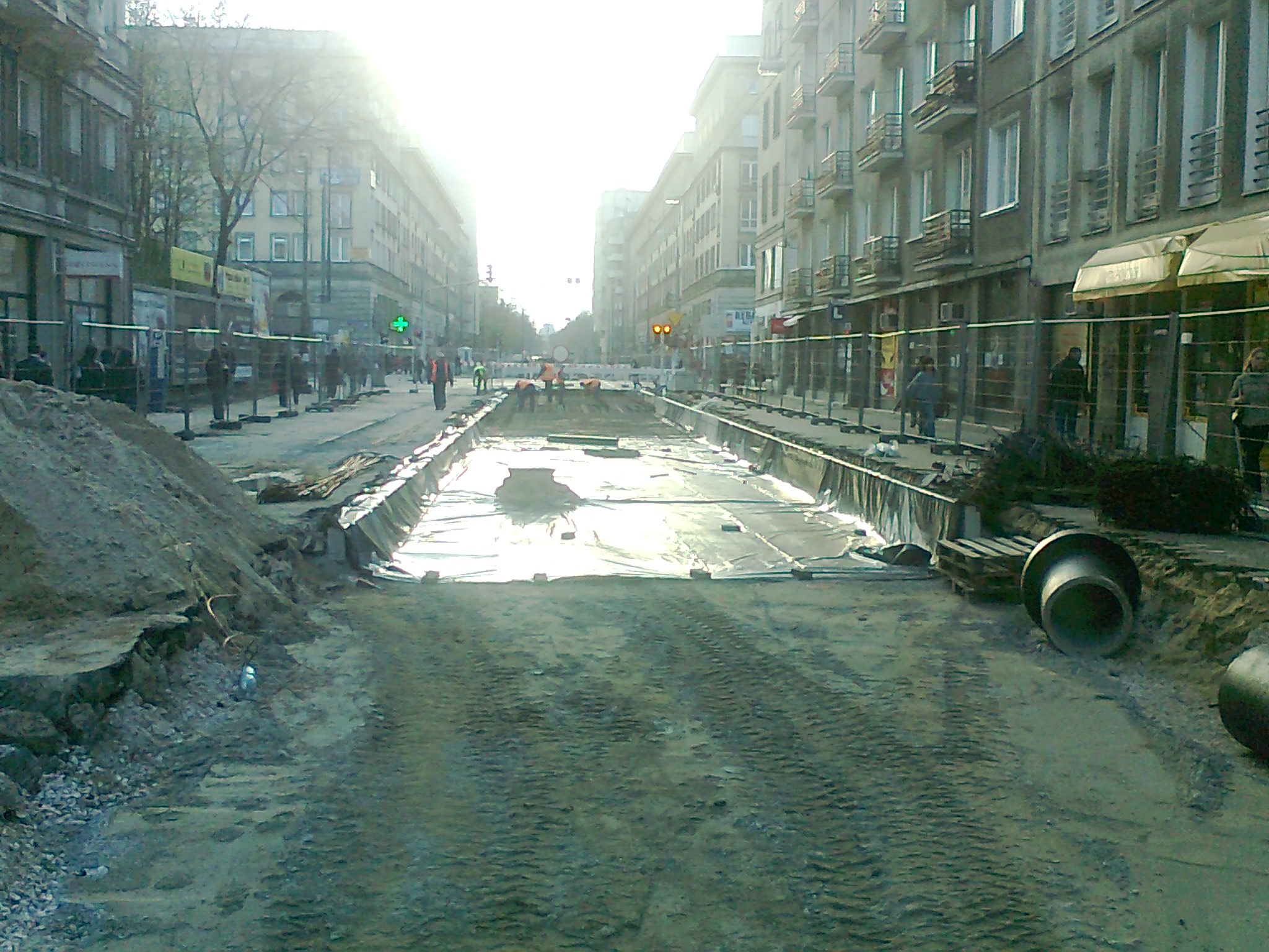

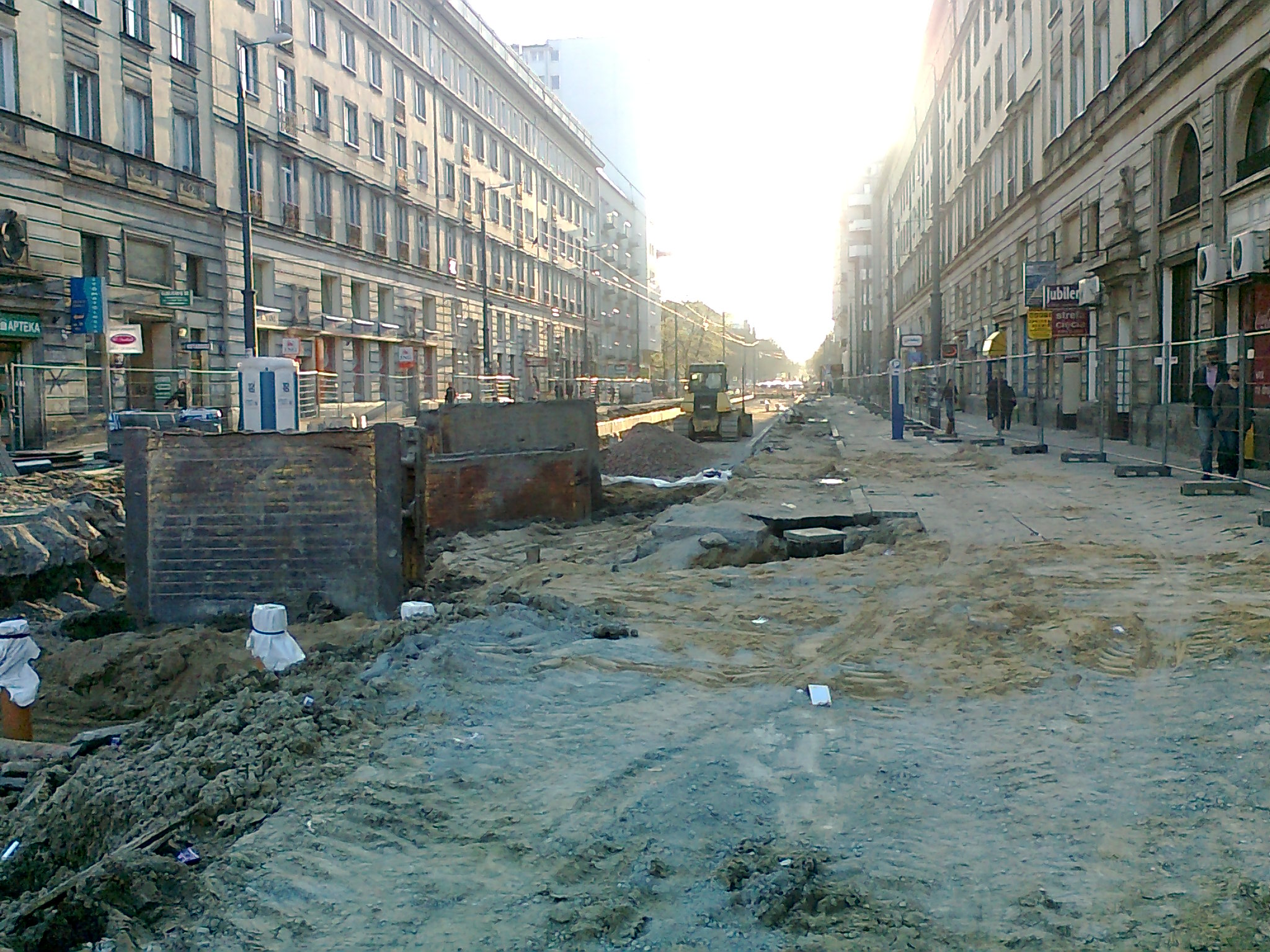

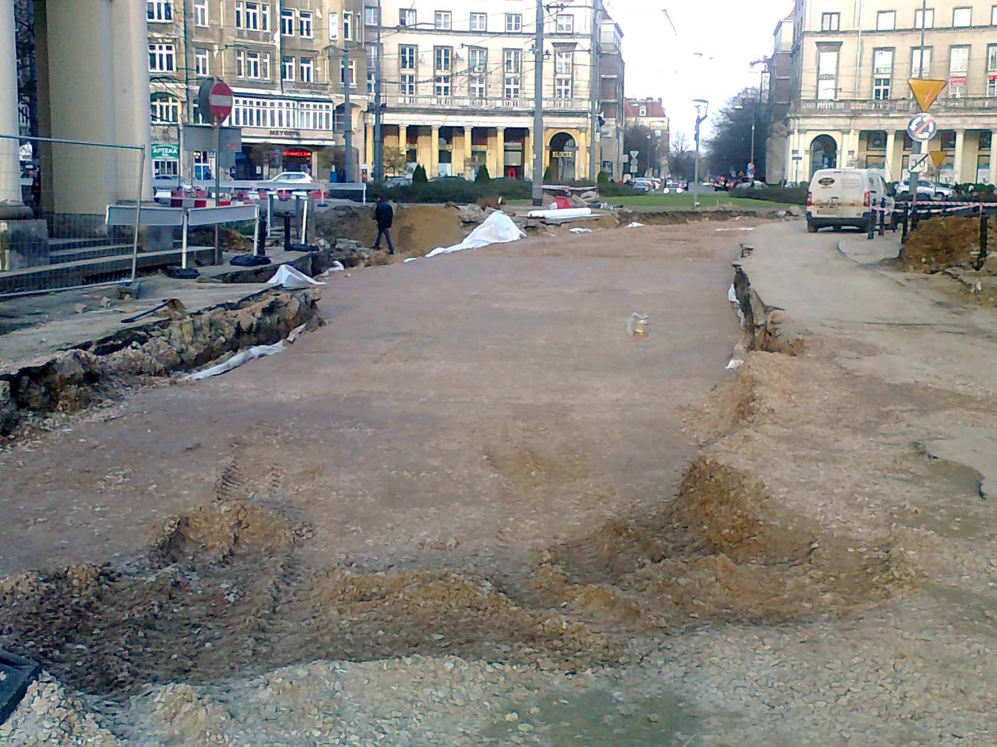

EDIT: wrzucam zdjęcie bunkra na pl. Zbawiciela i przy okazji kilka zdjęć z frontu robót na Nowowiejskiej
