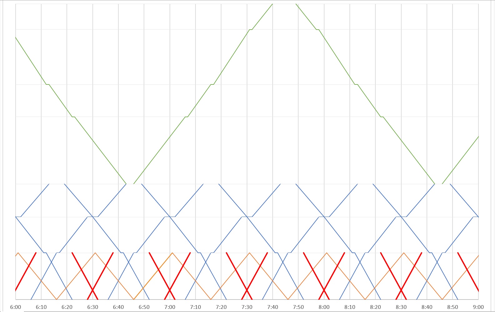

kveld pisze:
15 paź 2021, 11:21
fik pisze:
15 paź 2021, 11:07
Ja bym:
Wyszków - Wileńska co 30'
Małkinia - Wileńska co 60'
Łochów - Wileńska co 60'
wspólnie Tłuszcz - Wileńska co 15', ale pociągi wyszkowskie przyspieszone bez Jasienicy, Klembowa i Dobczyna, wtedy od Słoneczny(*) wchodzą krótkie Wołomin - Wileńska co 30' i łącznie wychodzi co 10'.
Wyszków - Wileńska wtedy wyjdzie poniżej godziny czas jazdy i busiarstwo zaorane jak Translud z przyległościami.
A Wyszków - Ostrołęka można co 1-2h jakieś wahadło na dwuczłonie.
(*) Jabłonna - Jabłonny, to Słoneczna - Słoneczny ;-)
Układ torowy w Tłuszczu by to przeżył? (w stronę Warszawy to jeszcze luz, ale przepychanie co pół godziny pociągu Wileńska - Wyszków na peron 4, zakładając jeszcze jakiś ruch towarowy na stacji, mogłoby zdecydowanie przekroczyć możliwości PKP PLK)
Aż sprawdziłem i zbudowałem modelowy wykres ruchu i by przeżył, w Słonecznie też, choć jest to wyciśnięte do maksimum nieomal.
Legenda:
Posterunki ruchu od dołu: Słoneczna, Tłuszcz, Mostówka, Wyszków, Przetycz, Pasieki, Gierwaty, Ostrołęka.
Kreski: niebieskie Wyszków - Wileńska, zielone Ostrołęka - Wyszków, pomarańczowe Małkinia - Wileńska, czerwone grube IC.
Komentarz odautorski:
a) obieg zielony jest napięty jak majtkoguma (12' na parę, poniżej sensownych wartości) i niesymetryczny. Oczywiście mogą to być przedłużone pociągi z Warszawy kosztem asymetrycznego zapełnienia na końcówce. Rozwiązaniem jest odbudowa mijanki w Dalekiem i przesunięcie któregoś kierunku o pół godziny, wtedy krzyż o pełnej w Dalekiem wychodzi.
b) oczywiście taki układ na Wyszków - Tłuszcz oznacza, że węgiel do Ostrołęki jedzie przez Ostrów lub nocą lub w ogóle.
c) przy tym układzie pociągom łochowskomałkińskim pewnie w Tłuszczu wypadnie wyprzedzanie przez IC, no ale to wręcz modelowo po szwajcarsku
d) trzeba by sprawdzić, co na tę zabawę mówi Warszawa Wileńska, ale to poza zakresem opracowania
e) planowana PLKą czterotorówka do Tłuszcza ma sens, ale chciałbym również by w PLK zapałano miłością do układów bezkolizyjnych, tu zarówno w Tłuszczu jak i Słonecznie kolizyjność jest już problematyczna i wymusza konkretny układ końcówek minutowych
f) nie, nie mam nic lepszego do roboty w piątkowy wieczór ;)
