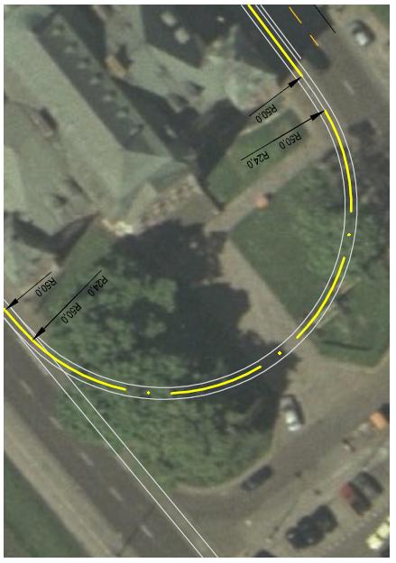

geograf pisze: BTW: czy jest gdzieś w necie rysunek z dokładnym położeniem i wyglądem tej tymczasowej pętli? Bo jakoś trudno mi ją sobie wyobrazić...
Nie ma. Ale jak mnie ktoś ładnie poprosi, to w domu narysuję na ortofotomapie.

[ Dodano: Pią 20 Lut, 2009 20:04 ]
geograf pisze:
Glonojad pisze:Nie ma. Ale jak mnie ktoś ładnie poprosi, to w domu narysuję na ortofotomapie.
Proszę, proszę, proszę ;-)
W załączeniu. Akurat "pierwszy lepszy" zastosowany promień idzie przez drzewo :D, ale przy R23,500 powinno być OK.
Ogólnie, jak widać, wchodzi.
