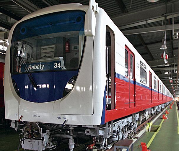

Wyczerpujące testy wentylacji przeszedł na Kabatach w piątek nowy pociąg. Jest szansa, że pasażerowie przestaną w końcu jeździć w duchocie.
W czwartek napisaliśmy o fatalnych warunkach podróży, panujących w upalne dni w pięciu nowych pociągach metra – czyli 30 wagonach – z fabryki Wagonmasz z Sankt Petersburga. Warszawiacy nazywają ten stan „przyduchą w metrze“.
Po skargach od pasażerów Metro Warszawskie wycofało jeden nich z trasy, żeby poddać szwankujący system wyczerpującym testom. Badania zaczęły się w piątek o godz. 7 w hangarze w kabackiej stacji technicznej. Niektórzy czytelnicy naszej strony www.zyciewarszawy.pl podchodzą do nich sceptycznie.
– Zjedzie pociąg na bocznicę. Wsiądzie do niego kierownik z zastępcą, postoją pięć minut i powiedzą, że wcale nie jest duszno – ironizuje internautka „Anna“. – Wystarczy wsiąść do niego komisyjnie w parę osób w godzinach szczytu – zachęca.
Metro Warszawskie zapewnia, że testy zostały przeprowadzone profesjonalnie.– Przestrzeń nawiewowa została podzielona na kwadraty o boku pięciu centymetrów. Przez cztery godziny badaliśmy siłę strumienia powietrza i temperaturę w każdym z nich – twierdzi rzecznik Metra Warszawskiego Krzysztof Malawko.
Po co tak drobiazgowe – centymetr po centymetrze – badanie sprawności wentylacji? Jak ustaliliśmy, producent twierdzi, że wentylacja działa właściwie. Tymczasem pociągi są na gwarancji. Metro Warszawskie musi teraz udowodnić, że wagony nie spełniają obiecywanych parametrów.Pasażerowie podejrzewają, że wentylatory się zapychają. Chwalą stare wagony, w których przepływ powietrza odbywał się przez otwory w suficie.
– Szczegółowe dane powinniśmy mieć w przyszłym tygodniu. Wtedy okaże się, jakie kroki podejmiemy wobec producenta – mówi Krzysztof Malawko.W upalne dni radzimy nie wsiadać do nowych rosyjskich składów. Z zewnątrz różnią się od starych ścianą przednią, podobną do uśmiechniętej „buźki“. Nie są jeszcze oblepione reklamami, a w środku jest czyściej niż w starych.

Życie Warszawy pisze:Odpalą rakiety w metrze
Konrad Majszyk 03-08-2009, ostatnia aktualizacja 04-08-2009 23:22
Specjaliści wrzucą do wagonu metra... race dymne. Po co? Żeby udowodnić rosyjskiemu producentowi, że sprzedał nam wadliwe pociągi – w upalne dni nie da się w nich wytrzymać .
autor zdjęcia: Seweryn Sołtys
źródło: Fotorzepa
Czy elektrowozownia metra pod Lasem Kabackim stanie w oparach kolorowego dymu? „ŻW” dotarło do planów nietypowej próby, do jakiej dojdzie w tym tygodniu.
– Musimy sprawdzić, w jaki sposób rozchodzi się powietrze wewnątrz wagonu, kiedy wentylatory są włączone na 100 proc. – mówi Anna Bartoń z Metra Warszawskiego.W środku nie będzie jednak pasażerów.
Race kontra przyducha
Nie wiadomo jeszcze, ile rac zostanie wrzuconych do środka ani jakiego będą koloru. Ostateczny przebieg prób nie jest jeszcze znany. Jak usłyszeliśmy, pracują nad nimi specjaliści z Metra Warszawskiego i Instytutu Pojazdów Szynowych z Poznania. Testy zaczną się, kiedy tylko na Kabatach skończy się przegląd jednego z pięciu rosyjskich pociągów (pozostałe wożą pasażerów).
To efekt skarg podróżnych na zaduch panujący w pięciu pociągach – czyli 30 wagonach – kupionych w zakładach Wagonmasz w Sankt Petersburgu za 27 mln dolarów. O sprawie napisaliśmy jako pierwsi. W upalne dni w środku prawie nie da się wytrzymać.
Wykończeni warszawiacy nazwali to zjawisko „przyduchą w metrze”. Ze skargami dzwonili np. na infolinię Metra Warszawskiego. W kursujących po Warszawie starych rosyjskich wagonach metra przepływ powietrza odbywał się przez otwory w suficie. W nowych wentylacja miała być sprawniejsza, ale zawodzi. Te pociągi – z charakterystyczną „uśmiechniętą buźką” kabiny maszynisty – są na gwarancji. Tymczasem rosyjski producent twierdzi, że wentylacja działa bez zarzutu. Metro Warszawskie od dwóch upalnych tygodni próbuje mu udowodnić, że jest inaczej.
Już 17 lipca ratusz wycofał jeden nich z trasy, żeby poddać szwankujący system wyczerpującym testom. Przestrzeń nawiewowa została podzielona na kwadraty o boku pięciu centymetrów. Przez cztery godziny sprawdzane były siła strumienia powietrza i temperatura w każdym z nich. – Czy trzeba aż tak drobiazgowych testów, żeby udowodnić coś oczywistego? Może lepiej przejechać się metrem w szczycie? – pytali po testach nasi czytelnicy.
Przyjaźń polsko-rosyjska
– Kiedy Jan Kowalski kupuje buty albo zabawkowy wagonik metra, w razie reklamacji nie musi udowadniać szkody przy pomocy ekspertyz – mówi rzeczniczka Urzędu Ochrony Konkurencji i Konsumenta Małgorzata Cieloch. – W przypadku umowy zawartej przez Metro Warszawskie z zagranicznym producentem zasady są inne. O wszystkim decydują warunki umowy – tłumaczy.
Te w przypadku Wagonmasz są owiane tajemnicą. Metro Warszawskie jest zaskakująco powściągliwe w domaganiu się od rosyjskiego partnera wywiązania się z warunków umowy. W nieoficjalnych rozmowach można usłyszeć, że w Metrze Warszawskim przyjaźń polsko-rosyjska jak za dawnych lat.
Metro Warszawskie zamówiło nawet bez przetargu w Wagonmasz dwa kolejne pociągi (taką możliwość daje miejskiej spółce znowelizowane prawo zamówień publicznych). Pierwszy z nich jest właśnie montowany na Kabatach. Drugi przyjedzie na przełomie sierpnia i września. Delegacja z Metra Warszawskiego pojechała do Sankt Petersburga doglądać montażu.Ile kosztowały dwa nowe pociągi? Tego Metro Warszawskie nam wczoraj nie podało. Usłyszeliśmy tylko, że cena jest „korzystniejsza niż w przypadku poprzedniego zamówienia”.
Czy od producenta, z którym bez przetargu zawieramy drugi kontrakt, nie należy wymagać natychmiastowego naprawienia uciążliwych usterek? – Pracujemy nad tym, żeby jak najszybciej zostały wyeliminowane – odpowiada Anna Bartoń.
Klimatyzacja na wagę złota
