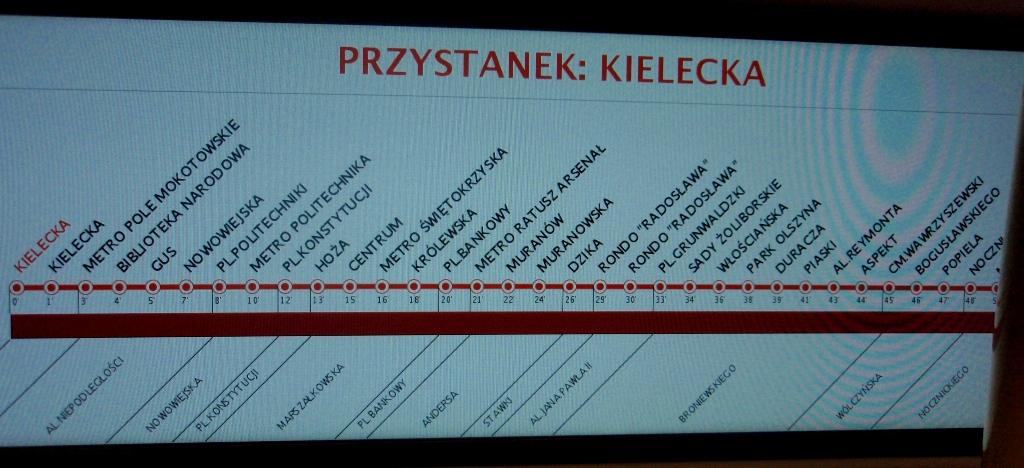

Na Krzycholandii pojawiła się fotka swingowej elektrodechy dla objazdowego 33. Naprawdę to cudo, które powinno umieć wyświetlić i powiedzieć wszystko, co pasażerowi do szczęścia jest potrzebne, w żaden sposób nie informuje, że trasa jest w jakikolwiek sposób zmieniona?

Informuje. Z takim zapisem został wgrany plik. Tak jest. Ale przy tak wgranym pliku istnieje możliwość ręcznego ustawienia "trasa zmieniona". Na wyświetlaczach pojawi się wtedy taka informacja, a przystanki pozostaną bez zmian
To przerasta niektórych. Sterownik gryzie i pali więc nie ustawiają. Tylko w wozie 3273 nie da się ustawić, bo po ulepszeniu systemu te udogodnienia zniknęły i nie ma winnych tej sytacji.

Dobra, ale to powinno być w pliku, ewentualnie powinien to (raz dla całej floty) ustawiać gość od SIP czy centrala (jeśli ten plik _nie może_ zawierać takiej informacji).
No bo dlaczego ten motorniczy nie wklepuje rano do sterownika (z kartki) swojego planu pracy, nie musi klikać zapowiadania każdego z przystanków (oczywiście razem z kodem przystanku, też z kartki), nie wpisuje ręcznie końcówek na tablice?
A jeśli te pliki - aż tak bardzo - nie mogą zawierać odpowiednich informacji, to może warto przygotować sobie skrypt, który wczyta taki plik i go w odpowiedni sposób obrobi - usunie przystanki techniczne, zaznaczy przystanki objazdowe, zmieni nazwy zajezdni i co tam jeszcze jest potrzebne. I taki przerobiony plik można wrzucić na urządzenia
Post autor: Szeregowy_Równoległy » 02 maja 2013, 20:30
Właśnie o to mi chodziło. 105 dziś jeździłem i nie musiałem w żaden sposób ingerować w to, co na tablicach się wyświetla. Trasa zmieniona pojawia się sama kiedy potrzeba i znika po przejechaniu odcinka zmienionego. Czemu w tramwajach tak się nie da, że wystarczy wklepać brygadę a reszta samasię? Bo szczerze wątpię, że ZTM potrafi w Macrosystemie a nie potrafi w tym, co w swingu siedzi.

Albo ZTM albo Macrosystem. ZTM pliki wsadowe daje według identycznej struktury dla wszystkich. Więc raczej bym podejrzewał problemy w czytaniu tych plików po stronie TW/Novamedii/Mitrona (przy czym absolutnie nie wiem, gdzie dokładnie).

Sterowniki Macrosystemu robią reinterpretację rozkładu. Założeniem informacji w SWING-ach jest brak ingerencji przewoźnika w rozkład służbowy - wszystkim ma sterować zlecający przejazdy. Miało być extra, super i hiper. Awtomat myjący nogi pasażerom. Wyszło tradycyjnie. A i tak pewna renomowana firma niestety nie umie sobie poradzić z interpretacjami rozkładu służbowego.

Wystarczy, że uruchomi system zgodnie z tym co ma na karcie drogowej, a nie 'tak jak zawsze'.
pawcio pisze:Więc raczej bym podejrzewał problemy w czytaniu tych plików po stronie TW/Novamedii/Mitrona (przy czym absolutnie nie wiem, gdzie dokładnie).
Wszelkie wodotryski są po stronie interpreterów i sterowników. To co ma rozkład służbowy jest na SWING-ach.
Stary Pingwin pisze:MisiekK, Na czym polega ulepszenie systemu w 3273?
Wraz z kilkoma błędami wyparowały tryby specjalne - menu jest puste.
