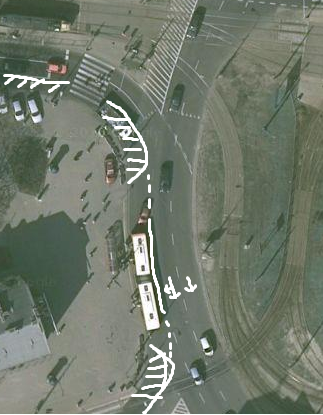

A według mnie rozwiązanie jest prostsze. Należy wlot Grochowskiej zwęzić do 2 pasów (zakreskować prawy pas), a wylot Waszyngtona zrobić jednym pasem. Wówczas obecny skrajny prawy pas ronda staje się zatoczką.

Ale to nie zmienia faktu, że jak z tej zatoczki pojechać w lewo? Tu o przecinanie się torów jazdy chodzi, a nie o brak zatoczki.

Na rondzie zostaną Ci przed Waszyngtona dwa pasy. Lewy do jazdy na wprost, obecny środkowy do jazdy na wprost i do skrętu w Waszyngtona. Obecny prawy pas staje się wydzieloną zatoką dla autobusów. NIe masz przeplatania, bo wylot na Waszyngtona zrobi się jednopasmowy.
NIe umiem rysowac, ale o to mi chodzi

Ale o czym Wy w ogóle mówicie?! ](*,)
Przystanek dla kilkudziesięciu kursów/h na środku "ronda" o nietypowej geometrii? Zapomnijcie! W najlepszym razie będzie blokowanie skrzyżowania, w najgorszym - kolizje. Najgorsza chyba kolizja autobusu wyjeżdżającego z tej godnej politowania "zatoki" z samochodem skręcającym w prawo w Waszyngtona. A może wyjechać też tramwaj. Ludzka percepcja nie ogarnie takiej sytuacji ruchowej i kierowcy będą popełniali błędy.
Zawężać wlot do 2 pasów? :boohoo:
Tutaj trzeba wymyślić całkowicie inne rozwiązanie. Np. wyznaczyć przystanek na Grochowskiej lub Waszyngtona, za rondem.

No rzeczywiście wykraczające po za ludzkie możliwości jest ogarnięcie ruchu samochodów na jednym pasie i zauważenie tramwaju.
Tam ludzie będą tylko wysiadać więc autobus nie stałby długo.

floyd pisze:No rzeczywiście wykraczające po za ludzkie możliwości jest ogarnięcie ruchu samochodów na jednym pasie i zauważenie tramwaju.
Daruj sobie ironię. Tak, to przekracza możliwości kierowcy. Koniecznośc jednoczesnego obserwowania tramwaju wyjeżdżającego z lewej i autobusu wyjeżdżającego z przystanku z prawej.
Poczytaj trochę o wynikach badań prowadzonych chocby w warunkach polskich. Polecem publikacje prof. Szczuraszka z Bydgoszczy. Potem sobie będziesz ironizował.
W ogóle to dążąc do poprawy bezpieczeństwa ruchu należałoby ten przystanek czym prędzej zlikwidować, przenosząc na ul. Waszyngtona. A jesliby 521 miało kiedyś przestać kursować, taki przystanek powinno się usunąć całkowicie.
