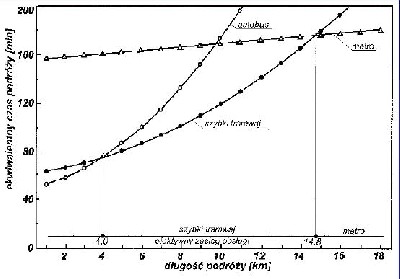

a) Jak wynika z załączonego schematu metro dużo większą prędkość komunikacyjną w stosunku do tramwaju szybiego dla odcinków długich. Osiąga porównywalną dla ok 14 km. Jednak aby ją doścignąć należałoby przeprowadzic poważne modyfikacje infrastrukturalne na istniejących odcinkach tramwajowych (więc rosną koszty). Tymczasem Warszawa jest rozległym miastem...

Objaśnienie do schematu - OŚ PIONOWA:
EKWIWALENTNY CZAS PODRÓŻY =
= CZAS RZECZYWISTY
+ NARZUT NA UCIĄŻLIWOŚĆ:
- dojścia
- oczekiwania
- jazdy
- przesiadek w podróży
+ NARZUT NA KOSZTY INWESTYCYJNE
