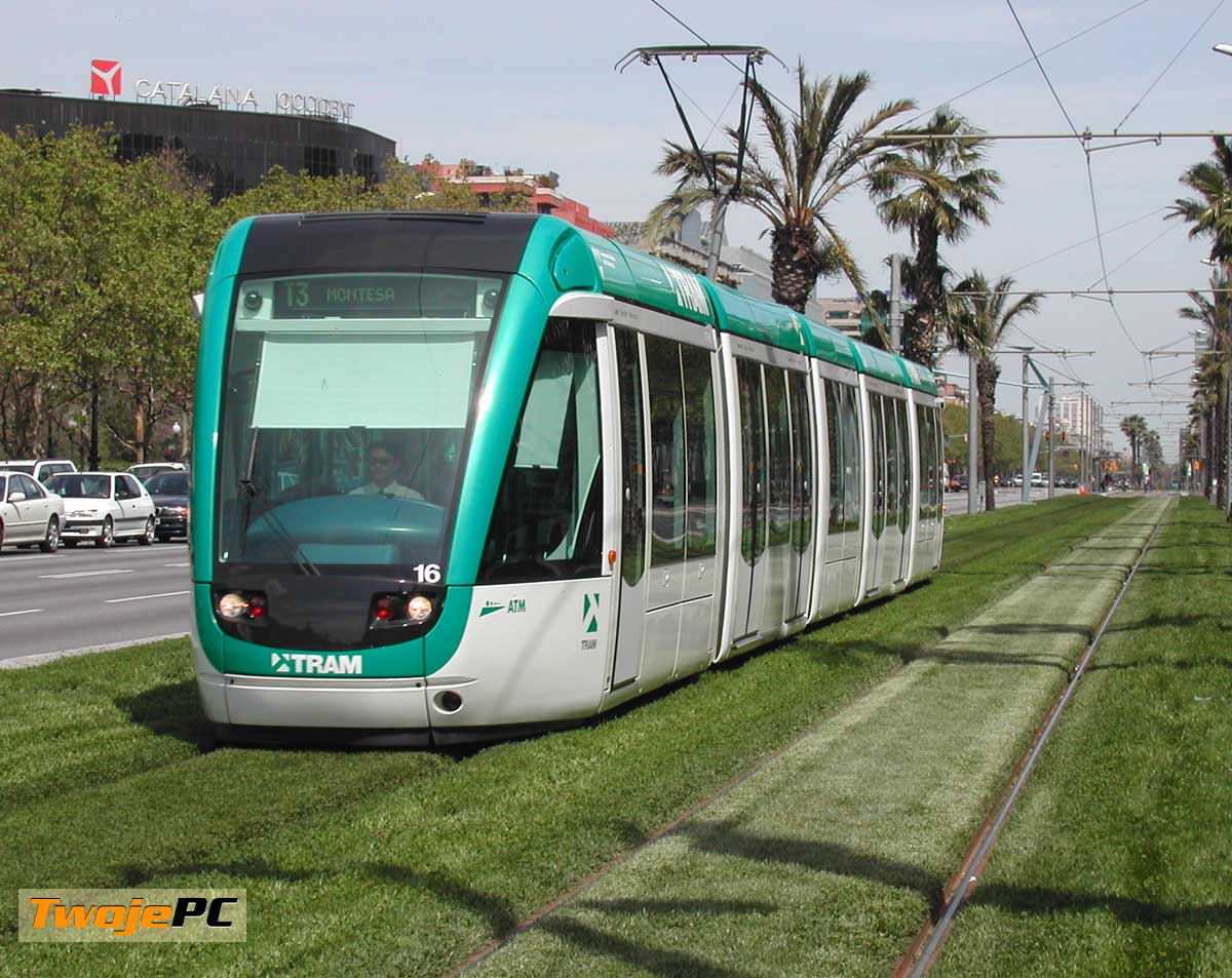

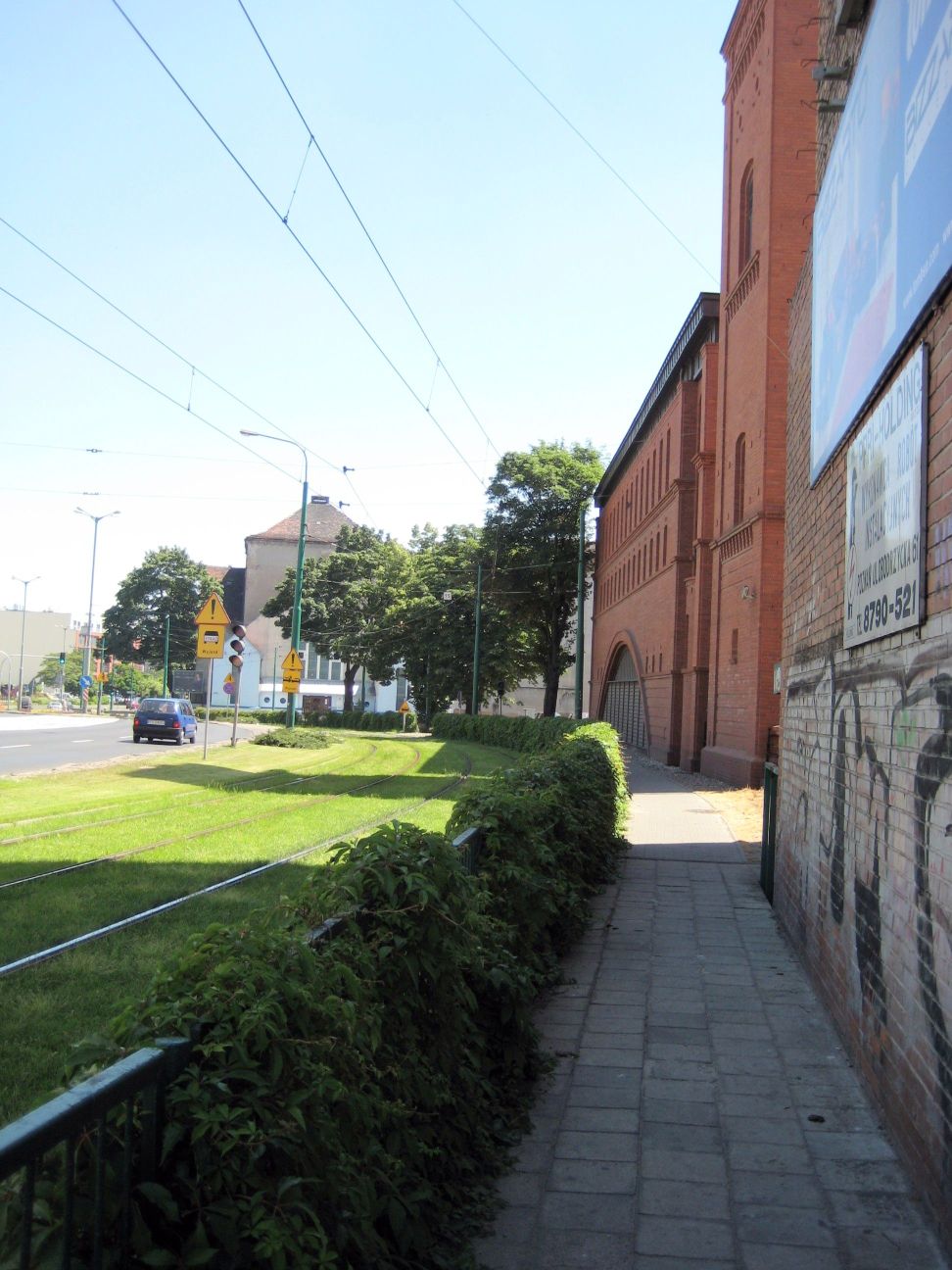

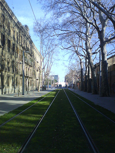

Barcelona
Paryż
Poznań

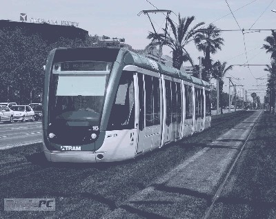

Trochę nie w temacie, ale co to za tramwaj w Barcelonie? Nieźle się prezentuje
Citadis 302 Alstomu

Ten tram w barcelonie to cos mi na niewłaściwym torze, chyba że tam tramy lewostronnie jeżdżą po dywaniku.

Teokryt pisze:Ten tram w barcelonie to cos mi na niewłaściwym torze, chyba że tam tramy lewostronnie jeżdżą po dywaniku.
Jeżdżą po prawej stronie, ale drzwi i kabiny mają z obu stron, kraniec na Av. Diagonal jest ślepo zakończony (nie ma klasycznej pętli)
